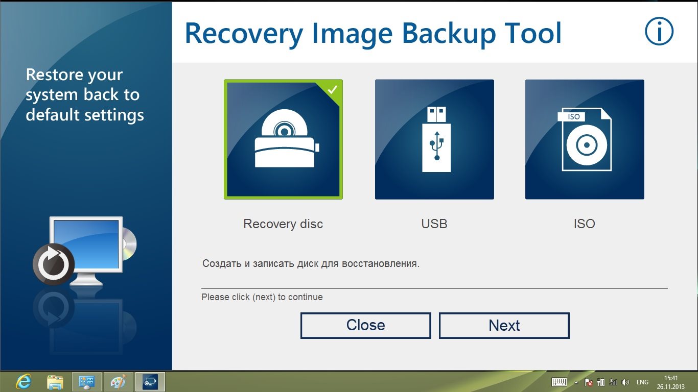

В раздаче содержится образ USB-Recovery флешки, USB_Recovery_MSI_S30_W8.tib записанной на ноутбуке
MSI (MicroStar) S30 0M-080RU с помощью программы Recovery Image BackUp Tool.
Образ флешки создан программой Acronis True Image Home 2013.
Разверните образ USB_Recovery_MSI_S30_W8.tib на USB-флешку (не менее 16Гб)
с помощью программы Acronis True Image Home 2013 (например взять здесь )
после запуска программы выбираем восстановить диски из резервной копии,
укажите место, где лежит образ из раздачи, и на какую флешку восстанавливать.
Указываем, что устройство будет загрузочным (активным).
для успешного восстановления на винчестере должен быть стиль разделов GPT
Кроме описанного выше способа, еще варианты (GPT уже должно быть):
- Ставим ОЕМ Вин8 с дистрибутива/ собираем с флешки файлы *.swm в *.wim как здесь описано/ регистрируем в ОС/ врубаем восстановление
- Ставим ОЕМ Вин8 с дистрибутива/ ставим программу Recovery Image BackUp Tool/ через эту прогу запускаем восстановление с флешки
- Ставим ОЕМ Вин8 с дистрибутива/ втыкаем флешку/ перезагружаемся с зажатым "shift"/используем встроенную в Вин8 систему востановления
